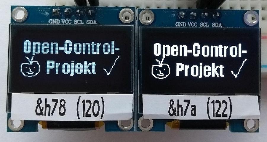

Von Dietmar stammt der Tipp, den zweiten Hexwert im Quelltext der Programmzeile
&81, &h3F 'Set contrast control register
zu variieren. Im Ergebnis ändert dies die Leuchtstärke der OLED-Matrix für den jeweiligen Bildaufbau.
Bild: Momentaner Wert des SCC-Registers &h00 (linkes OLED) bzw. &hff (rechtes OLED)
