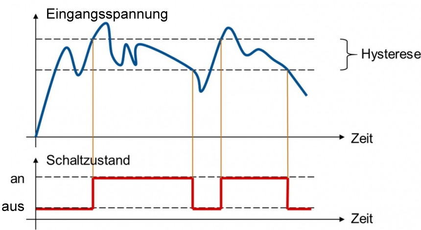

 Demoprogramm: Schalthysterese verstehen und anwenden (mit Bild) Kategorie: Open-Micro/Open-Mini/Open-Midi/Open-Macro/Open-Maxi (von Dietmar, Homepage - 26.04.2022 21:07)
Dietmar nutzt:  Open-Micro, Open-Mini, Open-Midi, Open-Macro, Open-Maxi, Open-Mini Station
' Demoprogramm: Schalthysterese verstehen und anwenden
' In OCBASIC 1.12a_e1 für Open-Maxi von Dietmar Harlos am 09. April 2022
' Eine gute Erklärung mit Bild gibt es auf folgender Internetseite:
' https://blog.wika.de/know-how/schaltfunktion-hysterese-bei-elektronischen-druckschaltern/
' Unter einer Hysterese versteht man im Allgemeinen die Differenz aus
' Schaltpunkt und Rückschaltpunkt. Eine Hysterese ist grundsätzlich
' unverzichtbar, denn falls Schalt- und Rückschaltpunkt auf den identischen
' Wert festgelegt wären, so würde das zu steuernde System in Schwingung
' versetzt und somit instabil werden.
' In diesem Programm soll ein Digitalport gesetzt werden, wenn die Eingangs-
' spannung an einem Analog-Digital-Port 1,5 Volt überschreitet. Würde man
' einschalten, wenn die Spannung größer 1,5 Volt ist und direkt unterhalb
' dieser Grenze ausschalten, würde ständig ein- und ausgeschaltet, wenn die
' Eingangsspannung nahe 1,5 Volt ist. Als Lösung wird hier bei größer/gleich
' 1,55 Volt ein- und bei kleiner/gleich 1,45 Volt ausgeschaltet. Die
' Hysterese hat also eine Größe von 0,1 Volt.
' An dieser Stelle möchte ich mich bei Dirk von "das |_ Team" und bei Norbert
' für ihre Unterstützung bedanken. In Memoriam Norbert Klein.
