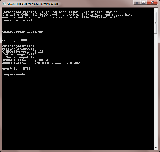

' Demoprogramm: Rechnen mit einer Quadratischen Gleichung in 32-Bit
' In OCBASIC 1.12a_e1 für Open-Maxi von Dietmar Harlos am 12. Mai 2022
' Es wird eine Quadratische Gleichung mittels 32-Bit-Festkommaarithmetik
' berechnet. Dabei werden die Softwareroutinen aus "Grundrechenarten in
' 32 Bit für Open-Macro und Open-Maxi" verwendet. Dieses Programm ist gut
' kommentiert, so daß es keine Schwierigkeiten macht, eine ähnliche Rechnung
' in einem eigenen Programm umzusetzen. Es ist beschrieben, worauf man bei
' der Berechnung mittels 32-Bit-Festkommaarithmetik achten muß.
' Zum Rechnen unter Windows eignet sich gut das Computeralgebrasystem
' "MuPAD Light 2.5.3". Hier in unserem Forum gibt es folgenden Downloadlink:
' http://ccintern.dharlos.de/forum/lesen.php?eintrag=17192

  ' Ab hier die Formel "32000-1.34*messung+0.000125*messung^2" mittels 32-Bit-Festkommaarithmetik berechnen
  'messung^2
  'Der AD-Wandler liefert 10-Bit-Werte zurück. Sie liegen also im Wertebereich
  ' zwischen 0 und 2^10-1. Gehen also bis 1023. 1023^2 ist 1046529. Dieser Wert
  ' kann nicht in einer 16-Bit-Variable (Typ: WORD) gespeichert werden, denn er
  ' ist zu groß. Es würde ein Überlauf auftreten.
  'Die Lösung ist 32-Bit-Arithmetik. Eine 32-Bit-Variable (Typ: LONG) kann
  ' Zahlen zwischen -2147483648 bis 2147483647 speichern. Demnach kann kein
  ' Überlauf auftreten und es darf in 32-Bit gerechnet werden.
  'Die größte Variablenart, die die Open-Maxi in BASIC kennt, ist WORD. Deshalb
  ' bestehen Zugriffe auf LONG-Variablen aus zwei Befehlen: Dem unteren und
  ' oberen WORD der LONG-Variable.
  alw=messung
  ahw=0
  blw=messung
  bhw=0
  multiplizieren
  IF debug THEN
    ?"messung^2=";
    print32
    PRINT
  END IF
  '0.000125*messung^2
  '1/0.000125 = 8000
  'Die Multiplikation mit der Zahl 0.000125 kann einfacher durch eine Division
  ' mit dem Kehrwert 8000 durchgeführt werden.
  blw=8000
  bhw=0
  dividieren
  IF debug THEN
    ?"0.000125*messung^2=";
    print32
    PRINT
  END IF
  '0.000125*messung^2 zwischenspeichern
  'Das Zwischenergebnis brauchen wir unten noch, deshalb wird es in einer
  ' Variablen zwischengespeichert. Zu beachten ist, daß die Open-Maxi nur mit
  ' WORD-Variablen arbeiten kann. Es sind deshalb zwei Befehle notwendig, um
  ' die LONG-Variable zu speichern.
  templ=alw
  temph=ahw
  '1.34*messung
  'Die Multiplikation mit 1.34 wird durch 134/100 ersetzt. Es wird also mit
  ' der Zahl 100 skaliert, die Multiplikation durchgeführt und zum Schluß
  ' durch 100 dividiert, um das Ergebnis zu erhalten.
  alw=134
  ahw=0
  blw=messung
  bhw=0
  multiplizieren
  IF debug THEN
    ?"134*messung=";
    print32
    PRINT
  END IF
  blw=100
  bhw=0
  dividieren
  IF debug THEN
    ?"1.34*messung=";
    print32
    PRINT
  END IF
  '32000-1.34*messung
  'Jetzt wird der Term "1.34*messung" von 32000 abgezogen.
  blw=alw
  bhw=ahw
  alw=32000
  ahw=0
  subtrahieren
  IF debug THEN
    ?"32000-1.34*messung=";
    print32
    PRINT
  END IF
  ' 32000-1.34*messung+0.000125*messung^2
  'Das Zwischenergebnis "0.000125*messung^2" wird zurückgeholt und hinzuaddiert.
  blw=templ   '0.000125*messung^2 zurückholen
  bhw=temph
  addieren
  IF debug THEN
    ?"32000-1.34*messung+0.000125*messung^2=";
    print32
    PRINT
  END IF
  'Das Ergebnis steht in der unteren WORD-Hälfte von der LONG-Variablen "a".
  ergebnis=alw
  ?"ergebnis="ergebnis
  PAUSE 50
WEND
?:?"Programmende."
END            'Zurück in den Hostmodus. Neustart mit RETURN-Taste.
