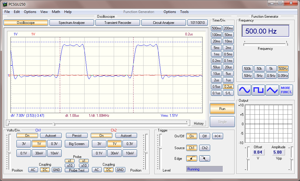

Mit Hilfe dieses Beispielprogramms ist es möglich, eine Frequenz von 1 MHz an GP0 zu erzeugen. Dabei läuft das PIO-Interface im Hintergrund, neben der normalen Programmabarbeitung!
Mittels der Variable "f" kann dabei die Taktfrequenz des PIO-Controllers gestellt werden. Es ist CPUSPEED/65536 bis CPUSPEED möglich. Und der CPUSPEED liegt bei 200 MHz. Es ist also möglich, Frequenzen bis 66.7 MHz zu erzeugen!
