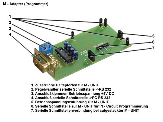

nicht allen Anwendern ist klar, welche Hardware sie benötigen, um die Open-Maxi ("Open-Control Maxi M-Unit") zu programmieren. In der Bedienungsanleitung zur Open-Macro und Open-Maxi ist nachzulesen:
Um ein Anwenderprogramm über die Serielle Schnittstelle in die Open-Maxi zu übertragen, benötigt man einen Pegelumsetzer wie den MAX232, der die 5-Volt-Signale der M-Unit auf die +/- 12 Volt des PCs umsetzt und invertiert. So ein Pegelumsetzer ist zum Beispiel auf dem Programmieradapter "950602" von Conrad Electronic vorhanden. Dieser Programmieradapter ist eigentlich für die C-Control I Version 1.1 M-Unit entworfen worden, kann aber auch mit der Open-Maxi betrieben werden, da sie pinkompatibel ist. Leider bietet Conrad diesen Adapter nicht mehr an, aber viele C-Control-Anwender werden ihn sicherlich noch besitzen.
Hier ein Bild von diesem C-Control BASIC M-Adapter:
Wenn der PC keine Serielle Schnittstelle besitzt, benötigt man zusätzlich einen USB-nach-seriell-Adapter - am besten mit FTDI-Chip. Reichelt bietet so einen Adapter unter der Bestellnummer "DELOCK 61425" an. Damit wird unter Windows 7 ein maximal großes Programm in unter 12 Sekunden übertragen.
Ansonsten werden in der Bedienungsanleitung einige Alternativen genannt. Unter anderem der von Jens Gürtler entwickelte preiswerte USB-Programmieradapter für die Open-Maxi auf Basis des FT232R.
