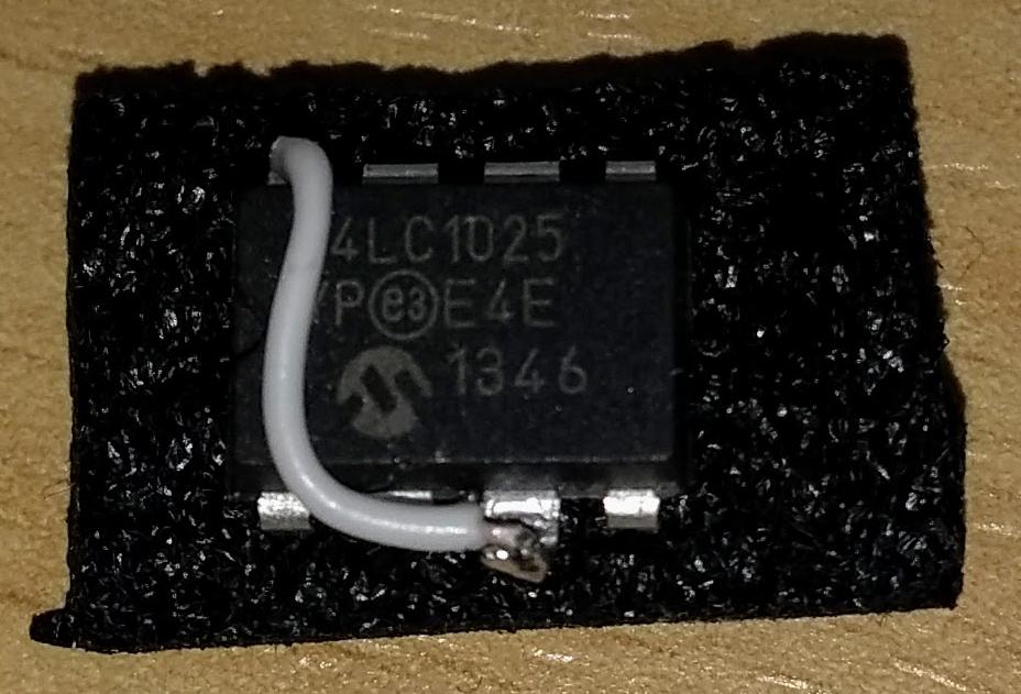

Unsere Aussage von damals möchten wir heute ergänzen. Denn zwischenzeitlich konnten wir auch diese EEPROM-Typen erfolgreich als primären Programmspeicher für C-Control (Version 1.1) verwenden! Dazu war lediglich ein kleiner Umbau nötig.
Bild: 24LC1025 (128 KiB in zwei Bänken) Pin Nr.3 umgebogen
Wie man gut erkennt führt ein weißer Draht, von Pin Nr.8 (VCC) an den Adresspin Nr.3. welcher aber nicht gleichzeitig mit der Platine verbunden sein darf, damit kein Kurzschluß entsteht!

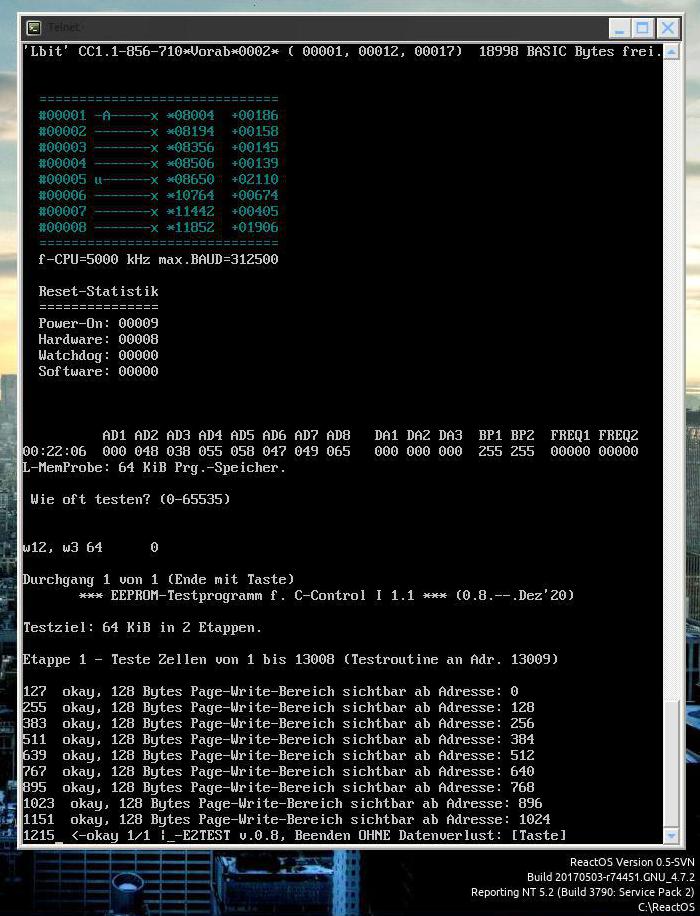

Bild: Prüfprogramm L-E2TEST, aus dem Hostmodus der 'Lbit'-Erweiterung gestartet.
Achtung: Im Originalzustand ist Pin Nr. 3 über die Platine direkt mit GND verbunden !!!
Man sollte den Pin Nr.3 daher so bearbeiten, dass die Leiterbahn GND nicht mehr berührt wird, (M-Unit, Station) bzw. Pin Nr. 3 nicht mehr in der 8-poligen IC-Fassung steckt (Main-Unit). Ansonsten kann es nämlich passieren dass der magische Rauch welcher vom Hersteller in die elektronischen Bauteile eigefüllt wurde, und diese antreibt, nach außen dringt und danach nichts mehr funktioniert... ;-)

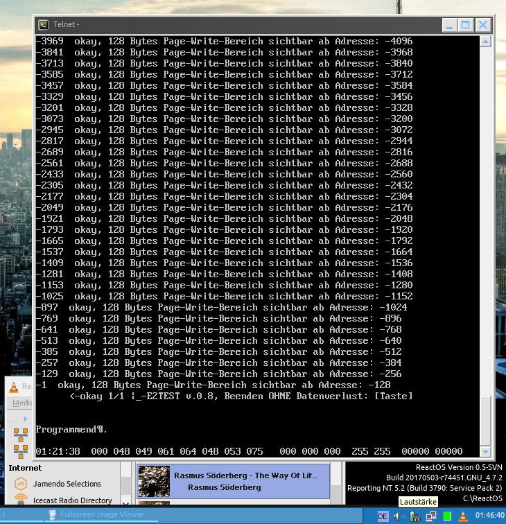

Bild: Test erfolgreich, (64 KiB Programmspeicher erkannt und getestet)
