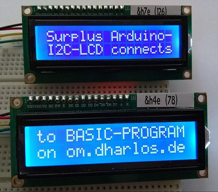

Hallo Walter,
schade, dass es noch nicht geklappt hat.
Sehr gut ist aber dass die LCD-Adapterplatine unter der (Schreib-)Adresse 78 (dezimal) gefunden wird. Das deutet darauf hin, dass der kleine I2C-Chip (PCF8574) auf der "Huckepack-Platine" zur Ansteuerung des eigentlichen  LCD - grundsätzlich funktioniert.
Das Problem ist, dass wir nicht wissen wie die Leitungsverbindungen zwischen "Huckepack-Platine" und dem eigentlichen LCD verlaufen.
Könntest Du uns ein Foto von dem LCD-Modul machen, Vorder- und Rückseite, auf dem man gut die  Leiterbahnen zwischen dem Chip mit der Aufschrift 8574 und dem eigentlichen LC-Display  nach verfolgen  kann?
Auch die Vorderseite mit der 14- oder 16-poligen Stiftleiste mit den Signalnamen (RS,RW,E, usw.):
Viele Grüße
Dirk
