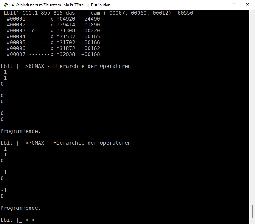

Und hier die Umsetzung auf Basic++ ausgef�¼hrt auf der C-Control 1.1 im Programmslot #7.
Ebenfalls sichtbar: Das abweichende Ergebnis der mBASIC - Version (Programmslot #6).

PRINT "OMAX - Hierarchie der Operatoren"
port1=ON 'wahr
port2=ON 'wahr
port3=OFF 'nicht wahr
PRINT port1 '-1, also wahr
PRINT port2 '-1, also wahr
PRINT port3 '0, also nicht wahr
PRINT
PRINT port1 OR port2 AND port3     '-1, also wahr
PRINT (port1 OR port2) AND port3   '0, also nicht wahr
PRINT
PRINT ON OR ON AND OFF             '-1, also wahr
PRINT (ON OR ON) AND OFF           '0, also nicht wahr
PRINT
PRINT "Programmende."
END            'ZurÃ?¼ck in den Hostmodus. Neustart mit RETURN-Taste.
