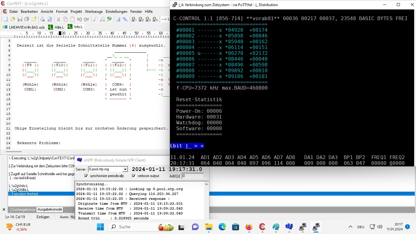

Hier ein Lösungsansatz, um die Echtzeituhr interaktiv auf ca. 1/10 Sekunde genau einzustellen:
1) Zuerst die Echtzeituhr so stellen, dass diese etwa 1 bis zwei Sekunden vorgeht.
2) Dann ein BASIC Programm aufrufen, welches mittels SLOWMODE=ON:PAUSE 1:SLOWMODE=OFF kurrzeitig den Slowmode des 68HC05 aktiviert.
3) Schritt 2 ggfs. wiederholen, bis die geforderte Genauigkeit erreicht ist.
Ich konnte im heutigen Experiment die C-Control 1.1 reproduzierbar auf etwa 0,1 Sekunden an NTP-Zeitangabe angleichen.
Hat noch jemand  eine Idee, wie die Anpassung erfolgen kann?
