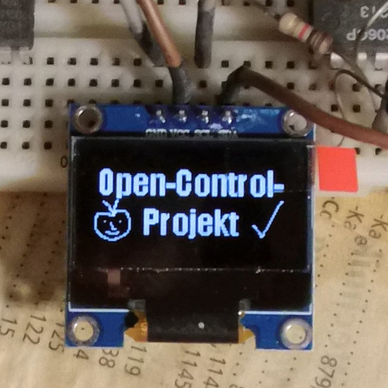

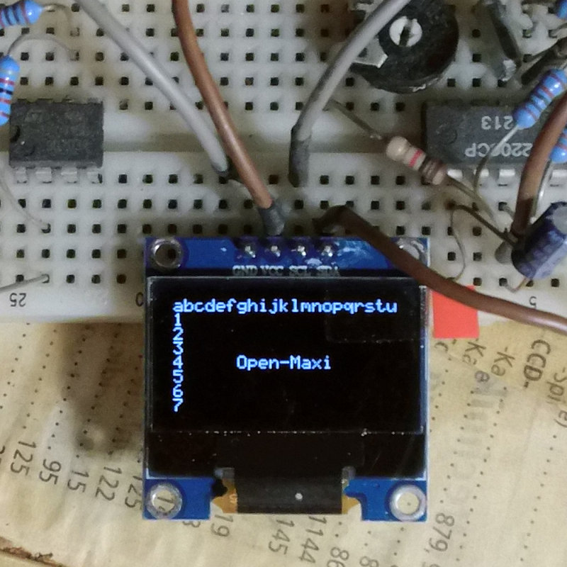

Hallo zusammen! Ich habe jetzt das preiswerte 0.96 Inch OLED-I2C-Display von AZ-Delivery per Open-Maxi ansprechbar gemacht. Das Display ist grafikfähig und besitzt eine Auflösung von 128 mal 64 Pixel. Es kann über Amazon bezogen werden und kostet zur Zeit nur 5,99 EUR bei kostenlosem Versand. Das Display basiert auf der Controllertype SSD1306 und verfügt über einen I²C-Bus. Das Display wird an den I²C-Bus der Open-Maxi angeschlossen. Die Betriebsspannung darf 3 bis 5 Volt betragen. Im ZIP-Archiv auf der Infosite zu den OM-Mikrocontrollern enthalten sind zwei Demoprogramme: Einmal für Text und eines für Grafik. Als kleine Grafikdemo ein Splash-Screen. Für echte Grafik benötigt man meinen Quellen nach zu urteilen wohl einen Displaybuffer mit 1024 Byte Größe im Controller. Die Open-Maxi würde das unterstützen, aber nicht die kleinen OM-Controller. Viel Spaß und Erfolg mit den OM-Mikrocontrollern! Dietmar ![]() ![]() Meine Homepage: http://ccintern.dharlos.de |
