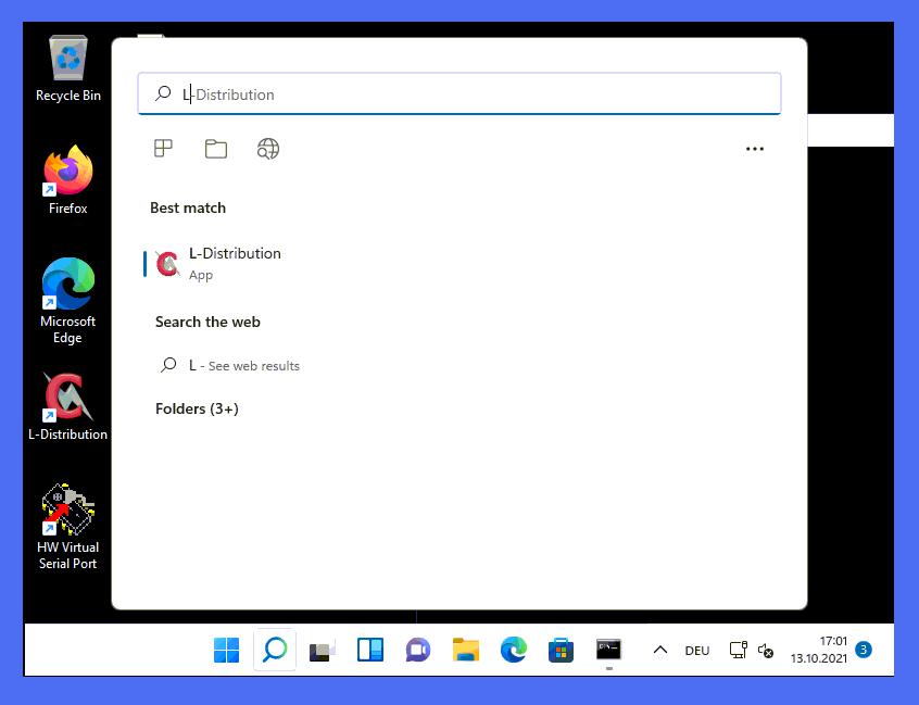

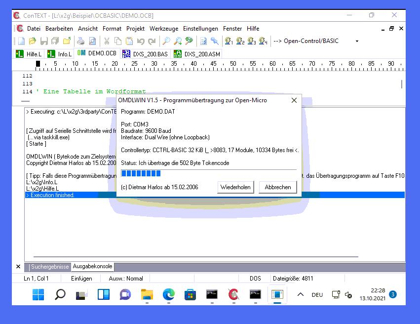

Betrifft: Freigabe von Windows 11 seit dem 5. Oktober 2021![]() Hallo liebes Forum, die gute Nachricht: Auch unter Windows 11 läßt sich die Programmierumgebung L-Distribution nutzen. Die 3 enthaltenen BASIC-Dialekte, BASIC++, CCBASIC, OCBASIC, der Assembler AS05, sowie der an den ANSI C-Standard angelehnte Kompiler CCCCC stehen also auch nach einem Wechsel auf Windows 11 zur Verfügung. Gleiches gilt für die 16-bit PC-Tools aus dem Downloadbereich der C-Control/Intern Website von denen viele bereits in der L-Distribution bereits startfertig enthalten sind. Die andere Nachricht: Eventuell kann es nach einer frischen Installation, auch mit Administratorrechten, erforderlich werden das virtuelle Laufwerk 'L:' einmalig per Shell-Kommando einzuhängen: SUBST L: C:\L Siehe auch: http://ccintern.dharlos.de/forum/lesen.php?eintrag=16637 Hintergrund: Windows 11 kann seit dem 5. Oktober 2021 automatisch mittels Windows Update Mechanismus auf Windows 10 Installationen kommen. Voraussetzung ist u.a. dass bestimmte Hardwareanforderungen erfüllt sind (https://en.wikipedia.org/wiki/Windows_11 ).Windows 11 ![]() ![]() Ein Beitrag von das |_ Team (ein Hobbyprojekt) |
