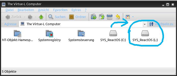

Wichtig für die Funktionsfähigkeit der L-Distribution ist das sogenannte Mounten des virtuellen Laufwerks 'L:'.
Bild 1: Während der erfolgreichen Installation wurde das virtuelle Laufwerk L: angelegt.
               Darin befindet sich dann das Unterverzeichnis x2g, in welchem sich die Werkzeuge und Dateien der L-Distribution befinden.

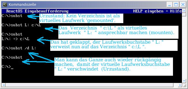

Fehlt dieser Eintrag, und das virtuelle Laufwerk L: ist nicht gemounted, kann man das Mounten auch manuell bewerkstelligen:
Bild 3:  Mit dem Befehl Substitute (SUBST.EXE) können virtuelle Laufwerke verwaltet werden.
Mehr Informationen zur Verwendung von SUBST.EXE sind z.B. unter folgendem Link abrufbar:
https://www.edv-lehrgang.de/verzeichnis-als-laufwerk-mounten/
