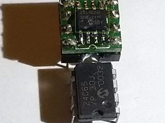

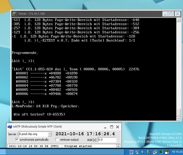

4.09.2014: > Für die 24C1026 und 24AA1026 (128 KiB, ebenfalls von Microchip) liegen uns noch keine Erfahrungen vor. Nachtrag: Das I2-EEPROM 24L1026 funktioniert als primärer Programmspeicher für C-Control (Version 1.1)! Der Chip ist direkt pinkompatibel. Anders als beim 24xx1025 muss beim 24L1026 an den Adresspins nichts verändert werden. Bild:Testlauf mit dem EEPROM-Testprogramm für C-Control 1.1 ![]() Bild: Vergleich der Außenabmessungen von 24L1026 (128 KiB) und 24C65 (8 KiB) ![]() das |_ Team (ein Hobbyprojekt) |
