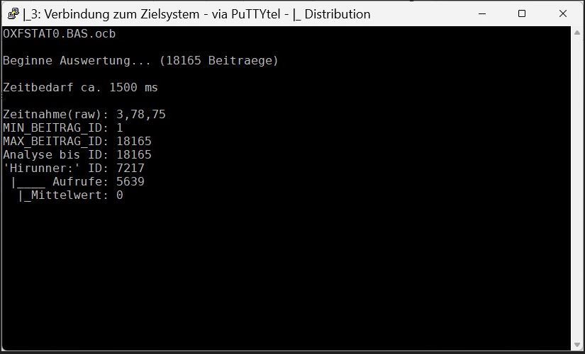

Hallo liebes Forum,
dieser Entwurf eines Demo-Programms namens OXFSTAT0.BAS.ocb soll auf der Open-Maxi die Zugriffszahlen aller Beiträge im Forum der C-Control/Intern analysieren. Der ?Hirunner? (meistgelesene Beitrag) wird bereits automatisch ermittelt ? doch er hat noch einen Off-by-One-Fehler. Woran liegt das?
Du schaffst es, mehr Funktionalität in das Programm zu packen ? und durch geschicktes Programmieren den Zeitbedarf weiter zu optimieren? Perfekt!
Die Challenge: Der Zeitbedarf je Auswertefunktion soll unter 1,6 Sekunden bleiben. Derzeit liegt er bei etwa 1,5 Sekunden. Und auch vom Programmspeicher der Open-Maxi ist noch fast die Hälfte frei.

?"OXFSTAT0.BAS.ocb ":? 'Erste PRINT String Anweisung im Quelltext als Label nutzen (Lbit-Konvention).
PRINT "Beginne Auswertung... ("; c_MAX_BEITRAG_ID ;" Beitraege)"
PRINT
systicks_start=timer
   FOR beitragsnummer=c_MIN_BEITRAG_ID TO c_MAX_BEITRAG_ID
       LOOKTAB Anzahl_Aufrufe_3,beitragsnummer,wieoftabgerufen
       IF wieoftabgerufen > meist_beitrag THEN
       meist_wieoft=wieoftabgerufen
       meist_beitrag=beitragsnummer
       ENDIF
      IF rxd THEN Auswertung
   NEXT
#Auswertung
systicks_finish=timer
systicks_elapsed=ABS(systicks_start-systicks_finish)
PRINT "Zeitbedarf ca. ";
  IF systicks_elapsed >-1 AND systicks_elapsed <=1638 THEN
   PRINT systicks_elapsed*20;
  ELSE
   PRINT"(?)"; 'Ueberlauf, bei mehr als 32 Sekunden Programmlaufzeit...
  ENDIF
PRINT " ms"
PRINT
PRINT "Zeitnahme(raw): ";systicks_start;",";systicks_finish;",";systicks_elapsed
PRINT "MIN_BEITRAG_ID: ";c_MIN_BEITRAG_ID
PRINT "MAX_BEITRAG_ID: ";c_MAX_BEITRAG_ID
PRINT "Analyse bis ID: ";beitragsnummer - c_MIN_BEITRAG_ID +1
PRINT "'Hirunner:' ID: ";meist_beitrag
PRINT " |____ Aufrufe: ";meist_wieoft
PRINT "  |_Mittelwert: ";mittelwert
  END
