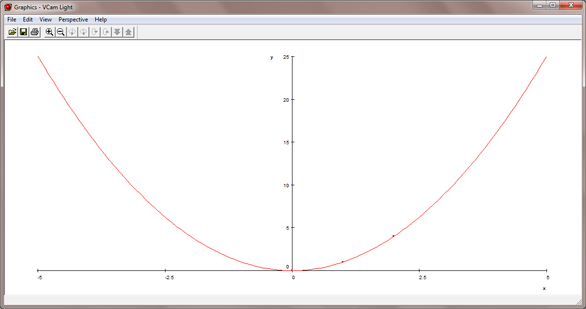

Dieses Ergebnis läßt sich nun mittels der folgenden Anweisung auf den Bildschirm plotten und so überprüfen:
plot(plot::Pointlist(dp), plot::Function2d(x^2, x=-5..5));
