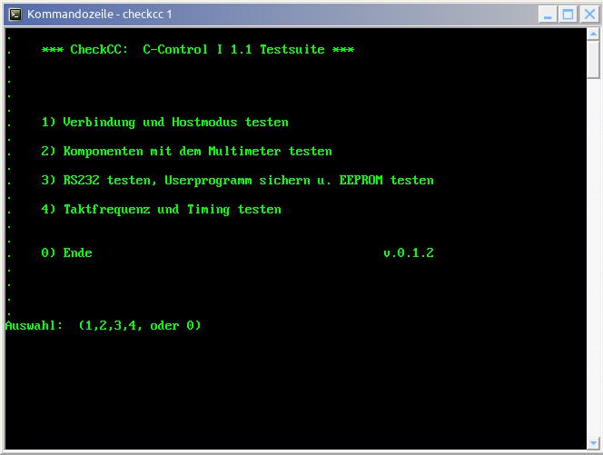

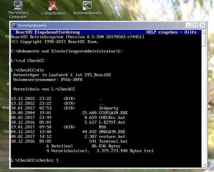

Das ZIP-Archiv CheckCC vollständig entpacken.  Dann die Datei checkcc.bat
aufrufen. Es funktioniert nur aus der Kommmandozeile, die man z.B. per Windows Startmenü und  Eingabe von "CMD" erreichen kann.
Dann in das Verzeichnis 'CheckCC' wechseln und 'checkcc.bat' 1 aufrufen (für COMPORT 1). bzw. 'checkcc.bat 2', falls die C-Control mit COMPORT 2 verbunden ist, usw. ...
Tipp: Nicht vergessen, den Autostart-Jumper für den Test abzuziehen. In Deiner Wetterstation mit dem 64 KB 'Lbit'-Upgrade sollte dieser in Form eines Widerstandes im Schrumpfschlauch vorhanden, und leicht zu erkennen sein.
Berichte doch mal hier, ob die Fehlersuche mit dem CheckCC-Testskript erfolgreich war.
