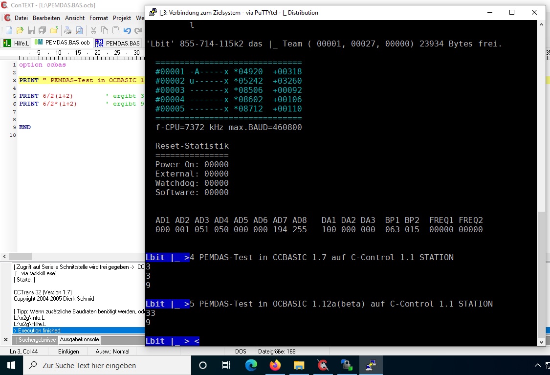

Bild: PEMDAS-Test auf C-Control 1.1 in OCBASIC (Slot #5) bzw. CCBASIC (Slot #4)
Hallo Dietmar,
wie ich sehe kommt PrintSPC=ON zum Einsatz, um die Einzelziffern zu separieren. Auf der 1.1er kann ich PrintSPC ja nicht verwenden. Dort druckt das mit dem OCBASIC-Kompiler 1.12a  (Betaversion!) erstellte Kompilat die beiden Ziffern "3" direkt nebeneinander
Beim CCBASIC-Kompiler sind die beiden Ziffern "3" durch Zeilenvorschub voneinander getrennt.
Ist der Unterschied gewollt, oder bin ich womöglich auf einen Bug in der Betaversion des neuen Kompilers gestoßen?
Mir ist aber klar, dass mit dem OCBASIC-Kompilat (option ccbas habe ich verwendet) nicht die Zahl "33" berechnet wurde. Nur die unterschiedliche Darstellung erscheint mir  Ã¼berraschend.
